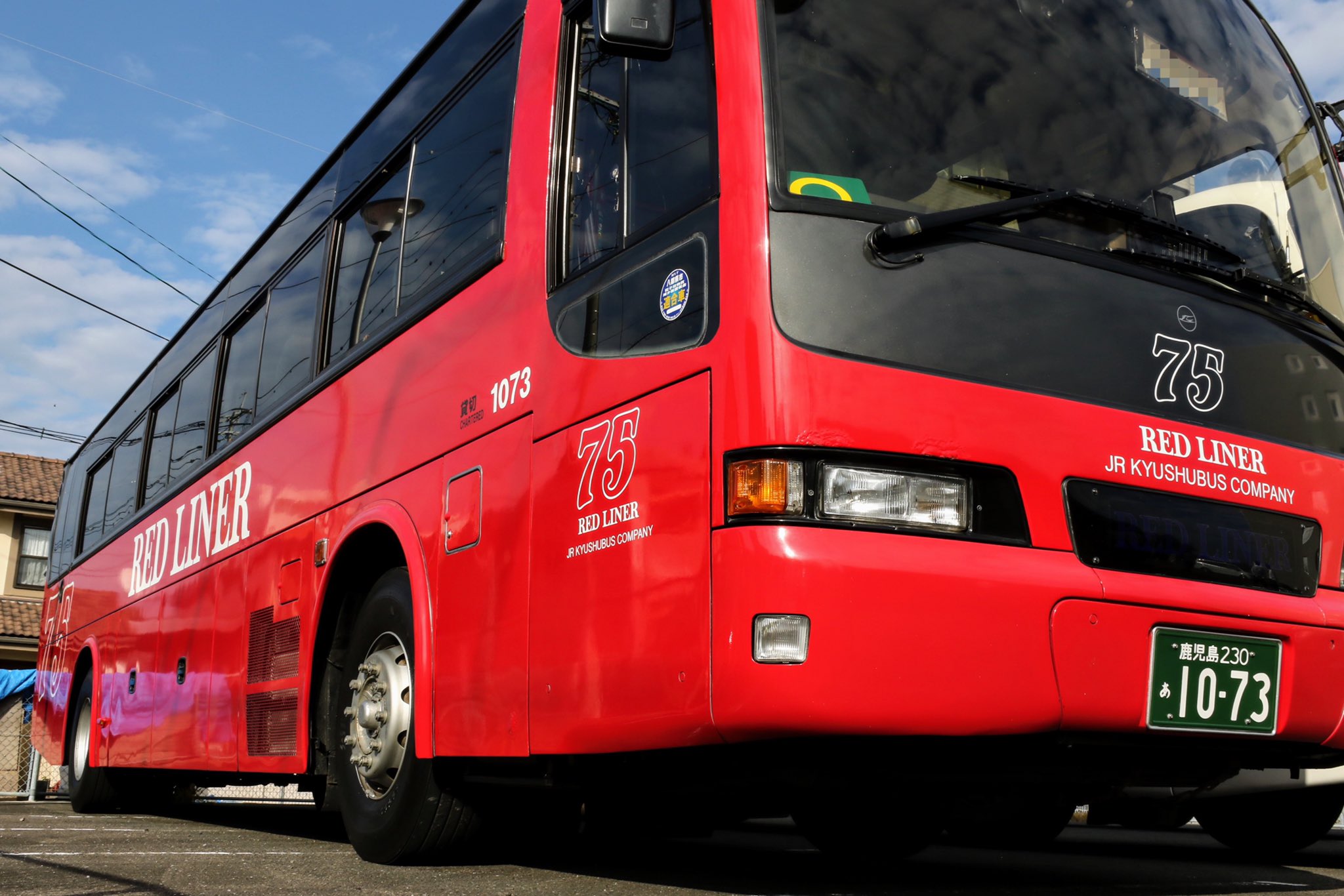

バスの色は、わたしたちが色を呼ぶ言葉のありように強く影響されている。日本語では「赤い」とは言えるが「緑い」とは言えないので、「赤いバス」「緑のバス」と言うことになる。「赤い」と言えば、全体が赤いということを想起させ、「緑の」と言えば、ほかの色のものが先にあってから二番手として緑のものがあるというふうに聞こえる。また、白という色を「色」とは思わない人もいる。中学校までの美術では、どうしても白いキャンバスに白以外の色の絵の具で何かを描くものだという認識ばかりが強まりがちである。「白いバス」と呼ばれることがあるとすれば、それは全面が白1色だという特別な状態を言う表現ということになる。塗装の塗り分けの色の1つに白が使われていても、あまつさえ塗装に占める面積として白が最も大きい状態であってなお、白という色が特に言及されることはない。一方、「青の洞窟」という商品名の食品があるように、「青い」「赤い」「白い」と言えるものをあえて「青の」「赤の」「白の」と言うと体制的どことなく詩的めいてくる。このような日本語での色のとらえ方やイメージのもと、特に公共交通機関である路線バスの塗装の色は、子どもからお年寄りまで「何色のバス」と簡潔に呼ぶことができるような色にして、乗り間違いを防いでゆくことになる。
とはいえ、実際のバスの塗装は実に多様である。銀色に赤でウ×トラ○ン「赤いバス」「緑のバス」のように色名を挙げて呼ばれるような明快な色彩と、特に何色という1色ではないアイボリーや白の車体に何らかのラインやストライプが入ったものとがある。前者については、文句なしに明快で実際の塗装に忠実な色を再現する必要がある。ただ、素朴な言葉で呼ばれる色ほど、呼ぶ範囲が広くて曖昧さがある。「A列車で行こう9」でのバスの色は、赤や緑など漢字1文字の色を言葉だけで指示して色彩のチェックは何もしていないような色になっており、最も単純な問題としては、色相環の赤から黄色に飛んでしまってオレンジ色が抜けているという一種の発注ミスのような状態(どうしてこうなった?)になっている。
