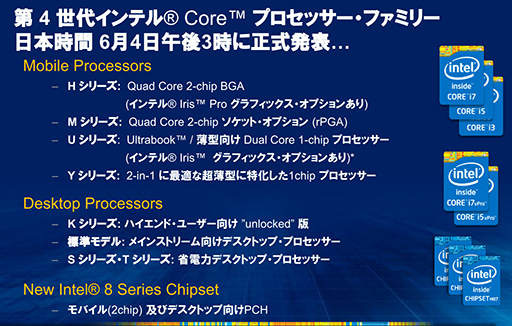

CPU内蔵グラフィックスHD Graphics 4200第4世代Core i3/i5/i7)以降

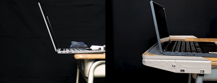

後述するようにノートPCは基本的に除外して考えます。「ゲーミング」を称する機種であっても、例外なくノートPCは「A列車で行こう9」のプレーには向きません。放熱性に優れたデスクトップ型(タワー型)で、ふつうの筐体にふつうの取付方法でつく「ふつうの範囲での大型CPUクーラー」で空冷してじゅうぶん冷えることが大事。「A列車で行こう9」の醍醐味は、秋の夜長に時間を忘れて「長考に入る」すること。高性能なビデオボードは騒音と発熱を増やすだけ。デスクトップ向けの高性能なCPUであれば、CPU内蔵グラフィックスでじゅうぶんです。CPUは毎年のように新型が出ますが、性能の違いはさほどありません。2万円以上で買ったCPUは余裕で5~7年は使える(陳腐化も故障もしない)と考えましょう。近年のCPUの演算速度の向上は物理的な限界に達しています。電子の大きさや速度を考えてみてください。
【注意】このページに記載の金額は、2017~2020年ごろのものです。「A列車で行こう9」は2010年2月に発売されたゲームですから、たいていのデスクトップ型(タワー型)PCは、問題なく動作環境を満たしています。ただし、ノートPCは除きます。ノートPCは、いくら最新型でも高価格帯でも、「A列車で行こう9」のように(GPUではなく)CPUをまったく休ませない(ゲームとしては特殊な)ゲームを延々と遊べるような放熱性は備えていません。後述の「ビュアーソフト」が動くからといって、ノートPCで「A列車で行こう9」を遊ぶことはまったく推奨できません。明らかに「A列車で行こう9」のせいでノートPCが故障しても、「A列車で行こう9」のメーカーの責任は問えません。置き場所に困るからといってデスクトップ型PCを敬遠するご家庭もありますが、その場合は中古のPCの本体のみ(モニターなし)を入手し、リビングのテレビ(大きさは問わない)につないで遊ぶという方法もあります。ノートPCで「A列車で行こう9」を長時間動作させることは避けてください(「A列車で行こう9」にハマるひとは、ものすごい集中力を発揮して黙々と長時間遊んでしまいます=「A列車で行こう9」はパズルやボードゲームと同じく熟考を要するゲームゆえ叱らないであげて)。このようなことは、ご家庭の事情に深入りしすぎる感じがあるので指摘しにくいですが、そのように遠慮されて情報が届かないことによって困ったことが起きることのほうが、もっと困ることだと思います。
