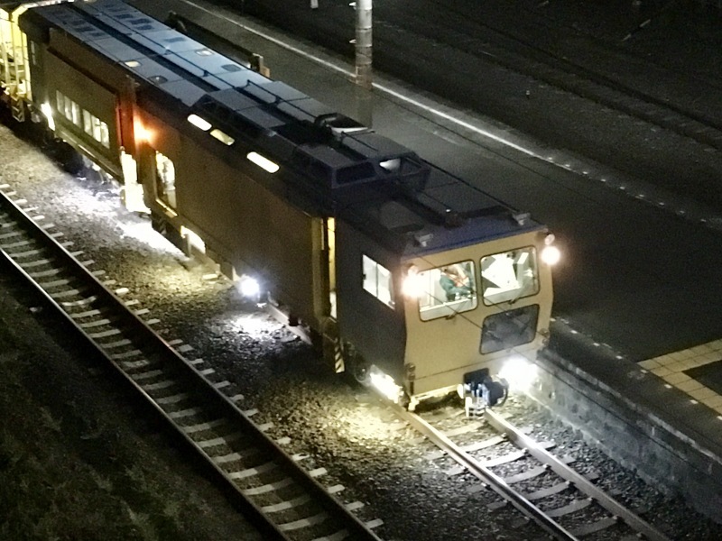

機回し線は、方向転換が不要となった電気機関車の時代以降に重宝された配線の形態。機関車けん引列車の折り返しにかかる時間を大幅に短縮し、輸送力向上に貢献した。鉄道史の上で、蒸気機関車の次は電気機関車であることに留意。日本でも戦前から山岳地帯を中心に電気機関車の導入が進んだ。気動車や交流型電車が普及するまで、各地の都市間輸送や通勤通学輸送(定員が多い列車)では客車列車が活躍を続けた。なお、寝台列車は(朝に到着する)終点の駅で折り返し発車する列車ではない(次の出発は夜や翌日以降)ので、機関車をうしろにして推進運転で操車場へ回送される。上野では尾久との位置関係で必ず推進運転になるが、宮原や梅小路には(本線から)そのままの向きで入ることができる(=操車場の中で機関車を付け替えて客車の入換をするので、必ずしも「機回し」するとは限らない)。機回しや入換は(本線での)「運転」には該当せず「移動」や「走行」と呼び分けられる。線区に適合する保安装置を搭載しない車両や故障した車両を動かすとき、「機械」などを走らせるときは、その車両以外は線路に入れない「線路閉鎖」を行なう。
