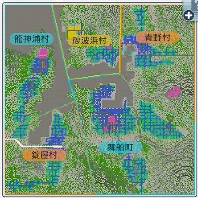

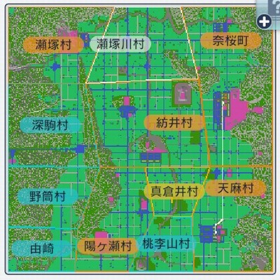

| ▲この実験より前に(人手で) このマップにつけた町名 (との対応を見比べる) |

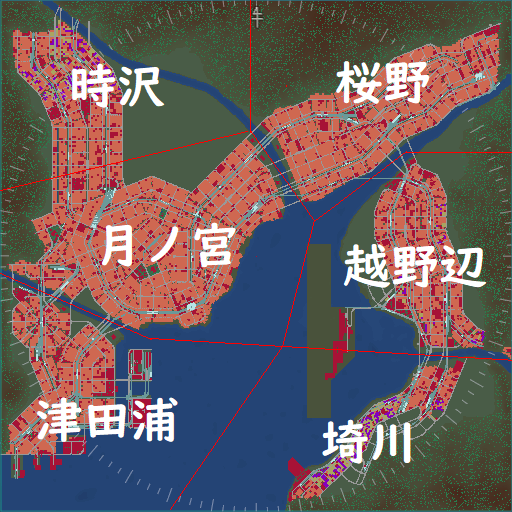

- k=4:3DS版・Switch版ではゲーム自体に「地名」とその区割りを扱う機能がある
- k=5:Switch版(色がすさまじい)
- k=6:3DS版の発想をA9に持ち込んで「地区」の区割りの線を自分で引いている例
- k=11:Switch版(色がすさまじい2:こういう勉強をしてきた人が作っているので「色がすさまじい」とは思っていないだろうが、どう見ても色がすさまじい・色彩を美大で学んだ専門家に(専門家の責任で)やってもらわないといけない=そうでない人がじぶんでやるのはだめだという認識が必要)

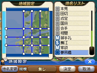

- k=16:3DS版での「地域設定」に区割りの機能があるが、あまり複雑なことはできない
