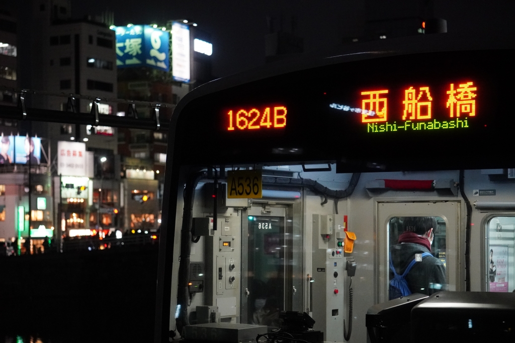

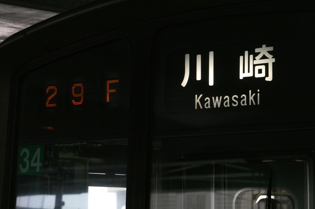

ゲーム「A列車で行こう9」にはJR東日本の車両がたくさん登場するので、JR東日本の例を見ていくのが楽しいと思います。JR東日本の国電区間(「E電」)では、列車番号(列番)の末尾に「A」「B」「C」や「K」や「F」や「S」などのアルファベット1文字が付加されています。これは車両の所属区を表わしていたり、相互直通運転での運転の区間や方向などを表わしています。詳しくはウィキペディアで調べてみてください。
現在はだいぶ変わっていますが、中央・総武線(各駅停車)には「A運用」「B運用」「C運用」があり、それぞれ三鷹、中野、習志野(津田沼)の電車区が受け持つ運用でした。深夜・早朝に三鷹より西の中央線を走る運用があり、6扉車をラッシュ時に最混雑区間で走らせるための運用もありました。全線で同じ見た目の車両が走っていますが、実はいろいろな種類があり、ものすごく繊細に適材適所での活躍となるように運用が組まれていたと思います。このことはむしろ、新型車両(『幅広車両』の「209系500番台」「E231系」)が導入される前の車両を見ると、よくわかるでしょう。加減速の応答性がよく“省エネ”の「201系」がラッシュ時に活躍していましたし、わずか数本しかなかった「205系」も、ここぞというところだけに走っていて、千葉のほうではほとんど見かけなかったりしたものです。低騒音であることを活かして、線路に迫って民家が建ち並ぶ中央線を深夜・早朝を中心に走っていたのかもしれませんが、総武線のユーザーとしては見る機会がありませんでした。このように特定の車両を狭い範囲で走らせるためにほかの運用(行路)とは分けてあるものを「限定運用」と呼ぶようです。ただし、この「限定運用」とだけ唐突にいう言いかたは鉄道趣味の界隈に特有のもので、本来は「なになに(に)限定(した)運用(とする)」という文章になっているものです。あたかも「限定運用」という業界用語があるかのようには思わないようにしてください。
