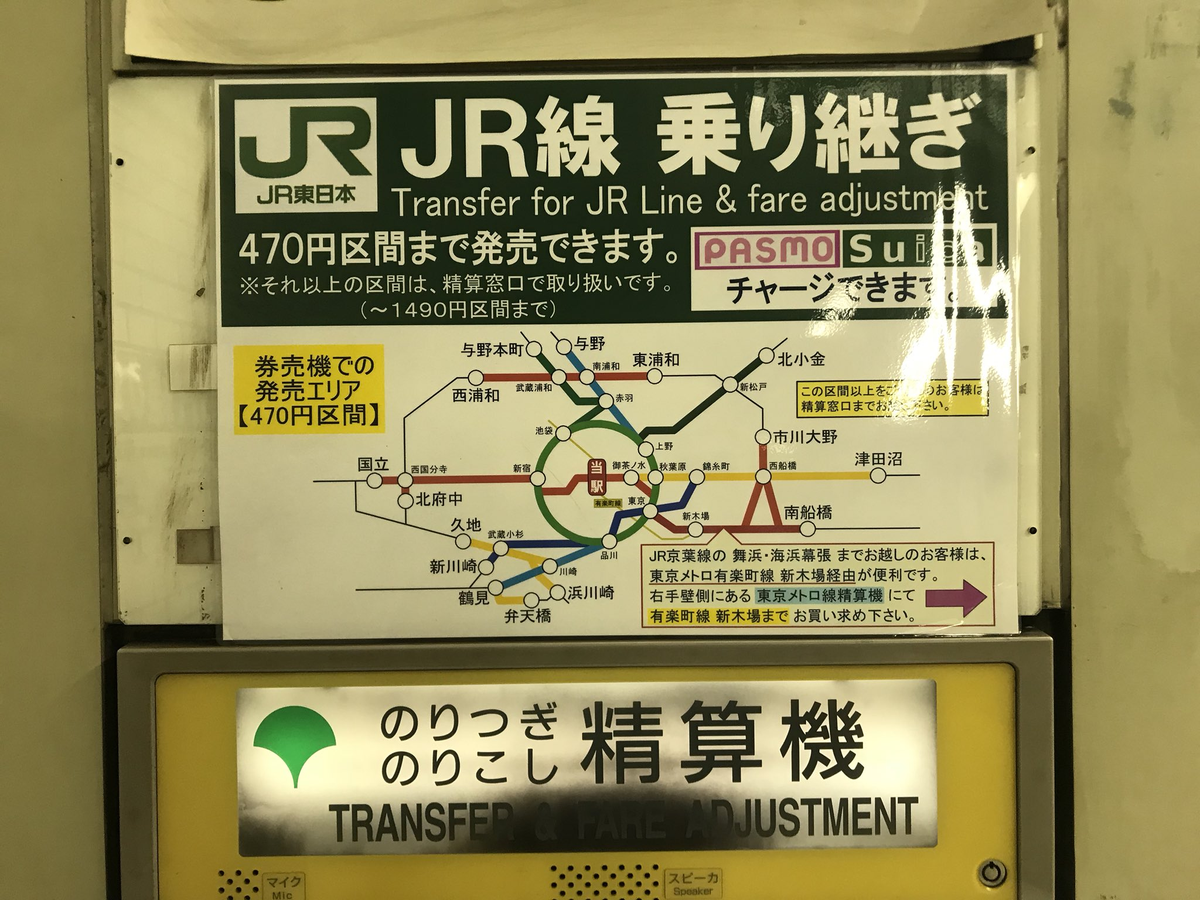

広域の「乗り換え案内」としての路線図
路線図は「乗車経路」すなわち「乗り換え」の案内が目的の図です。このことを「A列車で行こう9」というゲームに即していえば、このゲームならではの表現である「マップ外接続(隣町)」を印象的に(マップの作者の主観で)図示して、実際のマップよりも遠くまで広がる感じを演出するとよいでしょう。私鉄や地下鉄の路線図では、自社線がいかに便利であるかをアピールするため、実際にはかなり遠くの駅を近いと錯覚させるようなデフォルメもなされますが、「A列車で行こう9」の自作マップを自慢するのが目的の路線図では、逆に遠いと錯覚させるほうがよいわけです。
黎明期の私鉄には、沿線の名所を鳥瞰図で説明するものがありました。国鉄・JRでは、「名所案内」の看板が設置されている駅もあります。京急大師線は川崎大師(平間寺)、東武大師線は西新井大師(総持寺)の参詣者で大混雑する路線です。路線図の中に空港やフェリー、高速バスのターミナルをピクトグラムで示したものもあります。「乗り換え」ひいては自社線を越えて目的地までの移動を案内するという目的にはおおいに適うものです。ともすればJR東日本や東京メトロそれに東京都交通局の路線図のデッドコピーに突っ走る「路線図の描き方」という凝り固まった一面的な考えにとらわれず、真に目的に合致する図の表現を自分の責任のもとで追求しましょう。
